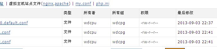

发表于 2013-9-3 23:58
网站文件和目录存在,APACHE里也有网站,
(25.15 KB)
2013-9-3 23:57
(21.94 KB)
2013-9-3 23:58
最后把APACHE的所有者和所有组设置为WWW,同样无效,还是访问默认网站
