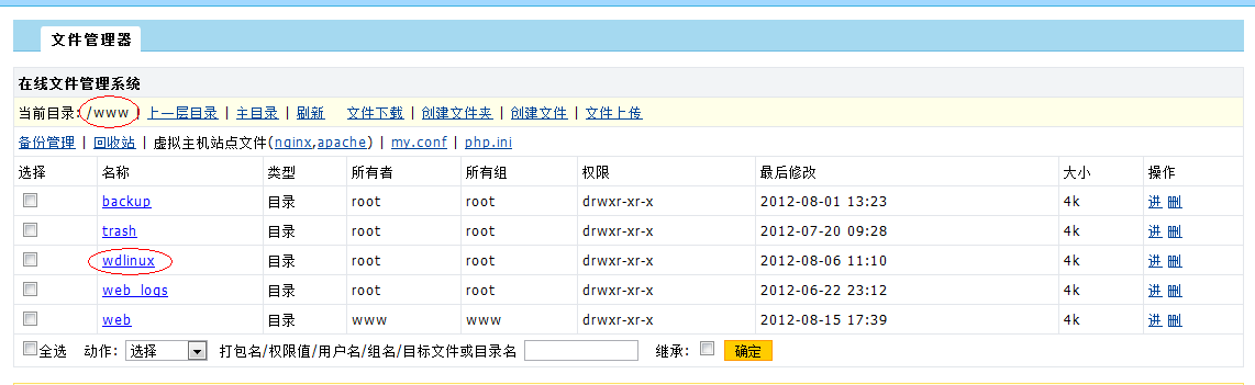

首先,我们打开wdcp的"文件管理器" 如下图(我们以分卷打包/www/wdlinux为例)
(20.91 KB)
2012-8-16 12:07

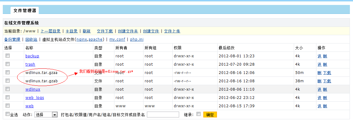

接着我们打开wdcp的"文件管理器" 就能看到打包分卷后的压缩包 如下图
(26.51 KB)
2012-8-16 12:17

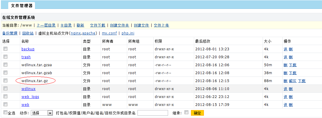

接着我们在wdcp的"文件管理器" 能看到合并后的压缩包 如下图
(27.48 KB)
2012-8-16 12:23
合并压缩包就到处结束
