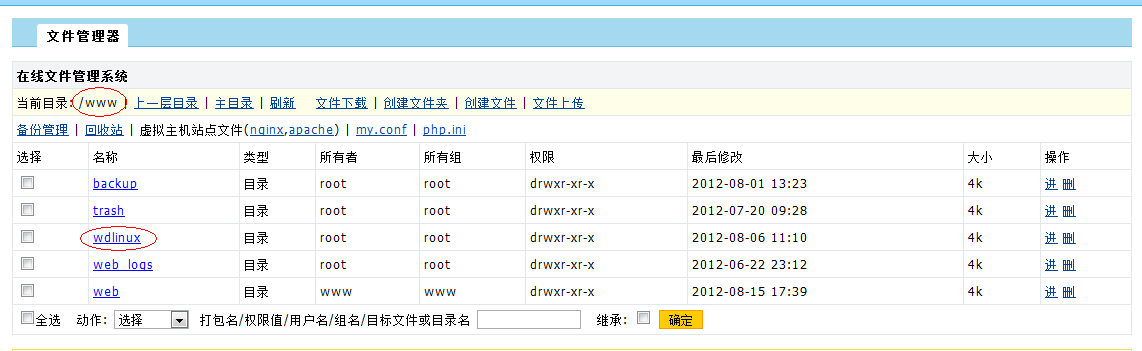

首先,我们打开wdcp的"文件管理器" 如下图(我们以分卷打包/www/wdlinux为例)

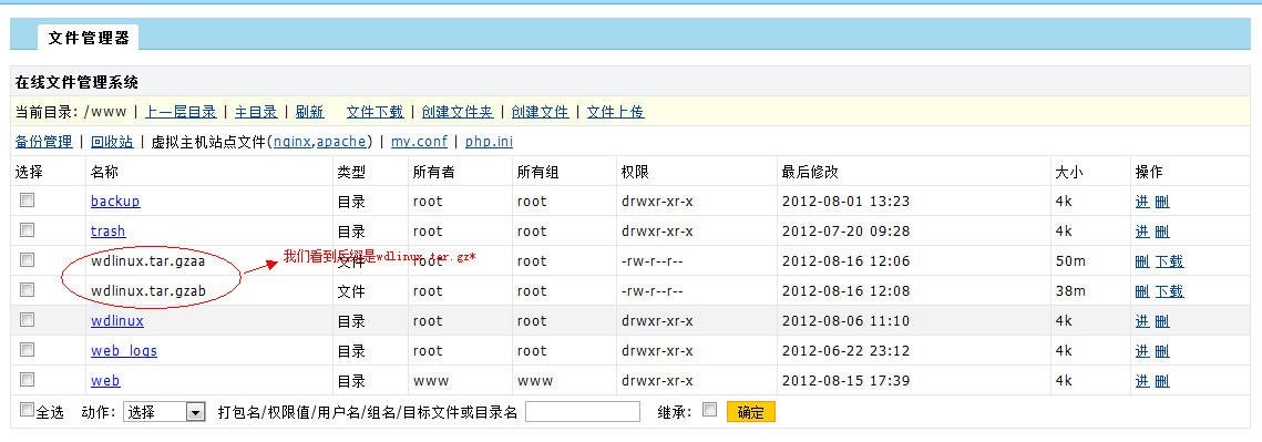

下一步 我们输入"分卷打包"命令 并执行
tar cjf - wdlinux/ |split -b 50m - wdlinux.tar.gz
(第二个wdlinux可以自己起其它名字,
用到压缩包合并的话 合并命令 cat 后面的文件名要与之对应)

接着我们打开wdcp的"文件管理器" 就能看到打包分卷后的压缩包 如下图
(26.51 KB)

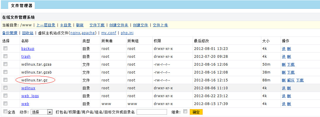

打包分卷就完成了 如果我们想合并压缩包 我们可以这么做
首先是在ssh里输入命令
cat wdlinux.tar.gz* > wdlinux.tar.gz
(第二个wdlinux可以自己起其它名字)

接着我们在wdcp的"文件管理器" 能看到合并后的压缩包 如下图
(27.48 KB)
2012-8-16 12:23
合并压缩包就到处结束
注意:1.文件重命名 .tar.gz后缀一定要保留
2. 用到压缩包合并命令 .tar.gz* 是通用的文件名后缀 不用改动
