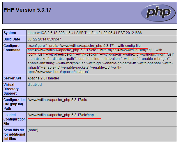

phpize的位置也会因为环境不同,也需要自行查找,可以通过phpinfo()查看:
红线标注的位置示意的这些路径基本都是之后会用到的。
从 “./configure”里可以得知php-config的位置,于是运行phpize:
# /www/wdlinux/apache_php-5.3.17/bin/phpize
(要修改成自己的路径,比如AMH的一般是/usr/local/php/bin/phpize)

# ./configure --with-php-config=/www/wdlinux/apache_php-5.3.17/bin/php-config --with-mysqli=/www/wdlinux/mysql/bin/mysql_config
(这两个路径也是在前边phpinfo()中可以看到的,注意修改成自己的)

# vi /www/wdlinux/apache_php-5.3.17/etc/php.ini
(php.ini的路径也是在之前phpinfo()里可以看到)
