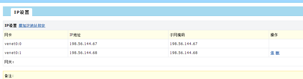

昨天在VPS上安装了WDCP,VPS带有两个IP地址,在系统管理里面也绑定了IP,如下图:
(110.8 KB)
2014-2-27 10:37
但是在创建网站,选择IP的时候无法选择,只有默认的选项:
(244.74 KB)
2014-2-27 10:38
不知道是否还需要其他的设置,求大神指点!

发表于 2014-2-27 11:19
如无特别需求,默认就可

发表于 2014-2-27 15:16
默认是使用的网卡1的还是网卡0的?

发表于 2014-2-28 09:52
这个要看系统里设置的IP是用哪个就哪个

发表于 2014-12-19 00:21
这个是要在centos里修改!
二、批量添加多个IP地址:
在/etc/sysconfig/network-scripts/中新建文件ifcfg-eth0-range0
vi /etc/sysconfig/network-scripts/ifcfg-eth0-range0
输入以下文件内容格式:
DEVICE=eth0
ONBOOT=yes
BOOTPROTO=static
IPADDR_START=起始IP地址
IPADDR_END=结束IP地址
CLONENUM_START=0
GATEWAY=网关地址
NETMASK=子网掩码
NO_ALIASROUTING=yes
保存后,运行service network restart重启网络服务即可!
