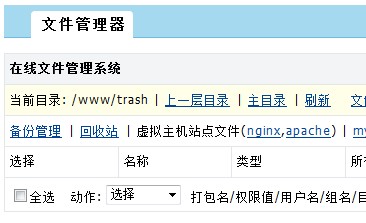

网站没增大,但硬盘越来越小,华夏技术的答复,请老大看看
日志没开启,网站也没增大,但硬盘越来越小,也搜索过这类帖子,按照老大的意思检查并没有问题。
求助华夏名网,以下是答复。
2012-09-23 09:25:36
系统
回答 :
您好.造成这个原因由于 /www/trash 此文件很大,这个是WDCP的回收站,如果你不使用可手工删除该目录下的文件夹.
但是登录WDCP发现这个文件是空的呀,求指点,硬盘马上就爆满了。

发表于 2012-9-24 00:56
使用ssh或winscp来连接检查

发表于 2012-9-24 07:23
老大能给分别给条连接ssh后
检查该目录文件
和
清空该目录文件
的命令吗,谢谢啦

发表于 2012-9-24 08:57
使用winscp连接,类似FTP一样的操作

发表于 2012-9-24 11:43
4#
我的天啊,还真是这文件夹里面的东西,好像是缓存什么的。用老大说的软件删了半天一看进度还是0%,可见有多么庞大了。

发表于 2012-9-24 12:26
个人感觉还是wdcp后台有个清空回收站的命令比较好。

发表于 2012-9-24 22:00
回收站的内容,考虑到数据安全性,没在后台直接加这个清除功能

发表于 2012-9-25 21:01
7#
那垃圾多了也不知道哪个文件 有用了
在这个文件夹下用rm 命令可以么

发表于 2012-9-25 21:40
可以
