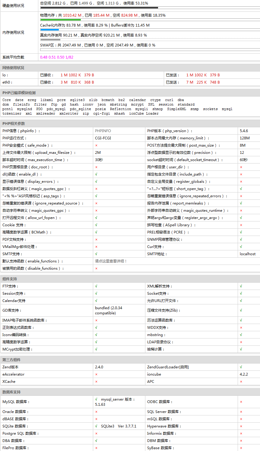

组件支持情况图:
bbs.swdyz.com   pp.gy
