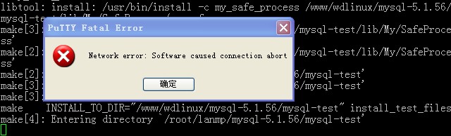

用国外VPS的大家都应该知道84VPS吧,之前我的就是84VPS,在安装WDCP 面板很顺利,从来都没出现“卡住”的现象。前几天买了个国内的VPS,也装WDCP面板,结果“卡住”了。

一个多小时之后,出现网络断开
(40.12 KB)
2012-6-24 20:24
下面我就说我是如何解决的吧。
原理:出现上面情况,重新连接SSH,重启VPS,再重新编译即可。
三个命令:
重启命令(root用户使用):shutdown -r now
安装:sh in.sh
选择版本:1
这个方法是我在论坛不知道哪个帖子看到的,我不是作者,因为看到很多人安装跟我出现同样的问题很多,所以整理一下,希望更多的朋友少走弯路,其实WDCP面板真的很好,很适合国人用,别为了一个简单的问题就放弃这么美好的面板。
