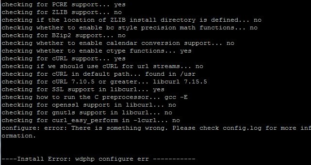

提示如下错误:
install error:wdphp configure err
图:
我论坛里找都没找到办法。然后我试着这样:

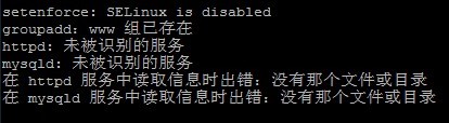

wget http://dl.wdlinux.cn:5180/in/iconv_ins.sh
sh iconv_ins.sh
执行完这个,重起下系统,再次安装
结果却出现这样的错误:
然后还是会自动装。
然后再出现第一那样的错误。
最终安装不成功。急!!!

把config.log最后部分贴上来
回复 6# admin
    config.log  这个文件的位置?
/root/lanmp/php-5.2.17
