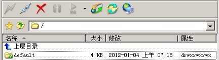

登录后效果:

test用户指定的目录是/var/www/html/holimov,如图:
但是登录后根直接进入根目录了。
