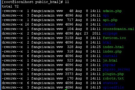

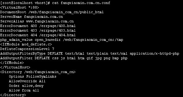

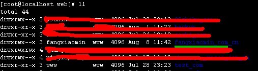

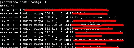

发表于 2013-8-8 15:10
这个是后台设置网站根目录的截图
(14.23 KB)
2013-8-8 15:02
这个是根目录/web的权限截图
(11.23 KB)
2013-8-8 15:05
这个是建完站点以后,站点目录的属性截图
(28.2 KB)
2013-8-8 15:03
这个是站点下public_html文件的权限截图
(9.03 KB)
2013-8-8 15:05
这个是public_html下所有文件的权限截图
(73.12 KB)
2013-8-8 15:06
这个是站点配置文件的权限截图
(48.32 KB)
2013-8-8 15:08
这个是站点的配置文件截图~
(57.93 KB)
2013-8-8 15:09
东西都在这了,各位大哥大姐们给帮忙分析下原因~,谢谢了
