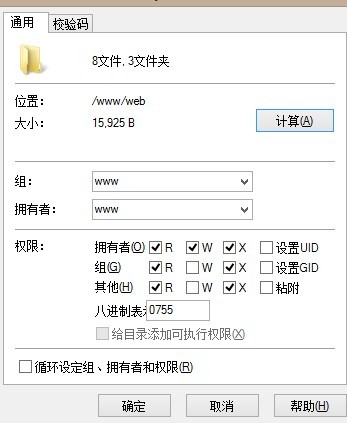

又测试了一下,文件夹也是无法直接在建立的, SFTP则不存在此问题,肯定是权限问题啦

发表于 2013-6-29 11:17
hwzaw88
(34.47 KB)
2013-6-29 11:16
之前一直用FlashFXP 看到网上说更改拥有者。我也用了一下WINSCP,但是看不到用户名呢。

发表于 2013-6-29 11:14
hwzaw88
确实是WDCP里建立的FTP,之前用军哥的LNMP没用面板,也装过FTP也是这种情况呢,还有的网站目录不在 /home/www/web 直接就是/www/web

发表于 2013-6-29 11:10
如果是wdcp建立的ftp是不存在这样的问题的。你是否修改过这个目录的权限,试试把目录修改成755,文件属性修改成644
