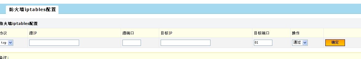

找到 :安全管理->防火墙iptables->增加规则 (上面加了几个,就加几个)
(34.92 KB)
2013-5-9 12:13

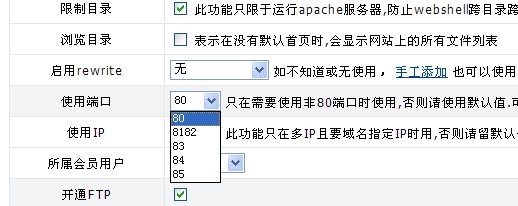

网站管理-> 创建整站-》使用端口 (其他正常方法增加站点方法不变,就是这儿改天端口,如果是,已经有点站点,点编辑后,找到这儿改也行)
(36.07 KB)
2013-5-9 12:21
