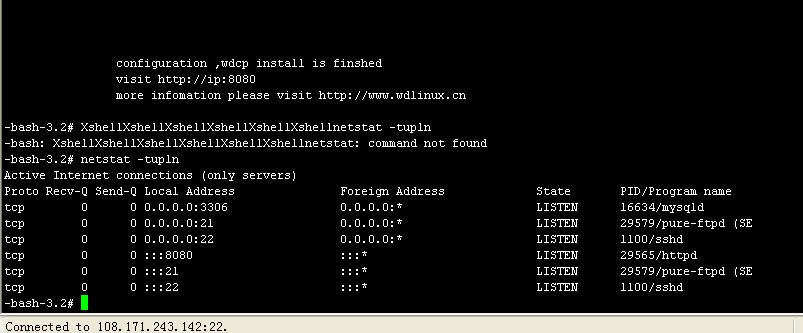

发表于 2013-4-24 10:01
5#
老大。我又重新装了这个
安装
下载安装
(ssh登录服务器,执行如下操作即可)
源码编译安装
tar zxvf lanmp_laster.tar.gz
sh in.sh
还是不行,请问一下是哪里出了问题!下面是装完后ssh显示的内容。

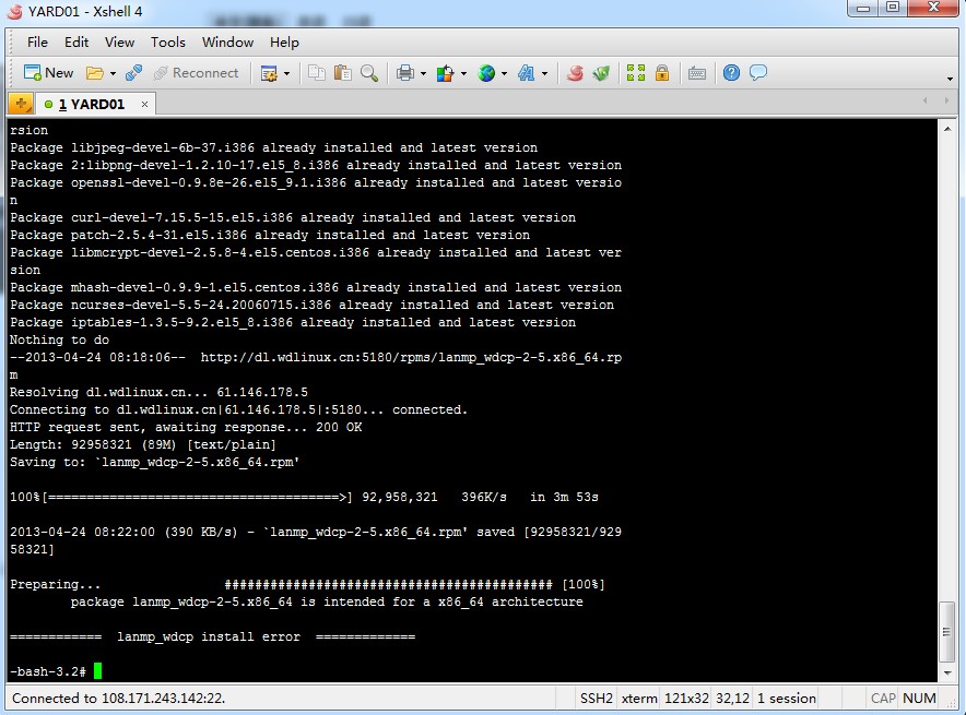

发表于 2013-4-24 09:12
安装有错误
你这个VPS也有问题吧,怎么是32位,但下载的是64位

发表于 2013-4-24 08:44
今天把删除了,试装RPM包安装
sh lanmp_wdcp_ins.sh
提示以下错误。。我的是32位

发表于 2013-4-24 01:05
我重新安装了一次,选择了1.
完后还是一样,补个图片
