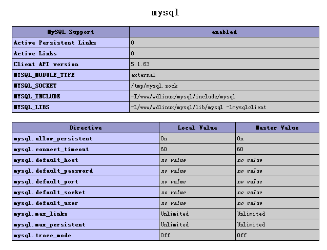

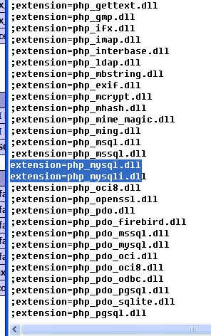

请问安装了wdlinux后,同时在php.ini开启mysqli 扩展:
extension=php_mysql.dll
extension=php_mysqli.dl
但还是显示mysqli没有开启?如图:
急求解决!!

3、登入你的虚拟控制面板http://ip:8080
1)点击网站管理中的php设置如图: 1.png →→→ 2.png
2)点击"在线编辑文件"如图:
在文件找到如下:处添加一行:"
  1. extension=mysqli.so
复制代码
"如下图
添加好后按保存后显示如图:
3)重启"web"点击系统管理如图显示:
点击"服务重启"后如图:
点击web重启。就ok了
