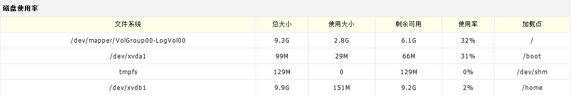

第一个: 朋友帮安装的,安装后点击磁盘使用率的情况的是。如下图
(8.33 KB)
2013-1-8 17:32
回复网站和数据后发现又出现了上次的那个问题。 网站的资料和数据全部都占用的是第一个最上面的磁盘
而最下面的那个9.2G还是一点不占用。
这样的结果就是,我网站数据恢复后,就出现了和第一次出现的那种情况。访问网页就提示缓存读写失败,磁盘满了

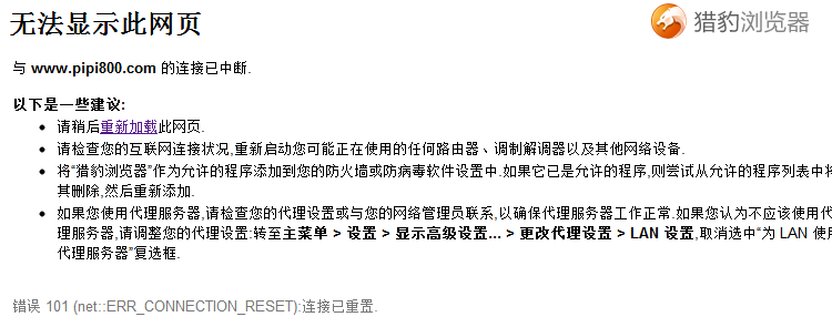

第二个问题就是。网站访问就出出现下面的图示的错误项
(21.33 KB)
2013-1-8 17:37
首先可以确定不是域名和IP被强了。这种情况一般出现在,网站有数据后才会出现。因为我新装的程序运行一点问题后。大批量采集数据后,就会出现这种情况了。
一共是上面两个问题,就大大解决哈。不胜感激。

发表于 2013-1-8 18:26
你把数据盘挂载到/www目录下或者在WDCP后台里把web根目录改成你所加载的目录就行了
可参考:
http://www.wdlinux.cn/bbs/thread-3278-1-1.html
