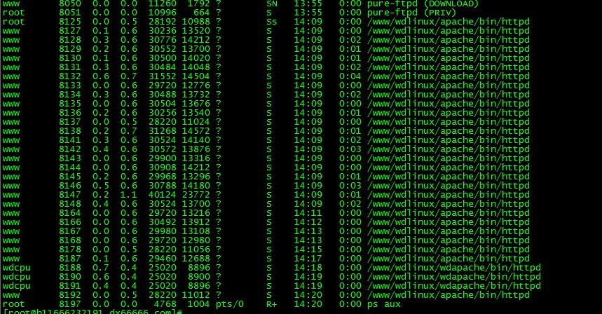

apache 启动后进程不断增加,重启apache 就有25个进程,用的是lnamp,一键安装包的那种 QQ截图20130104141735.jpg 运行一段时间后
QQ截图20130104143514.jpg 进程数就上来了 ,而且

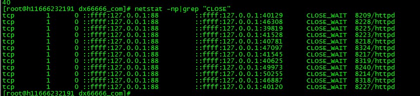

3.jpg 还有close wait  apache会一直增加 直到后台网站出现502错误,然后重启apache 才可以。其他的几个也有用lnamp,但是没有出现这个问题。 QQ截图20130104144058.jpg

如果apache处理不过来的话可以考虑换成单nginx的模式试试,其实最好是选择一个带硬防的机房,因为根据实际经验来看,apache+nginx并不一定是最好的模式,主要是看业务需求。
回复 2# admin
   恩恩  终于检查出来了,一个网站中毒了。谢谢
