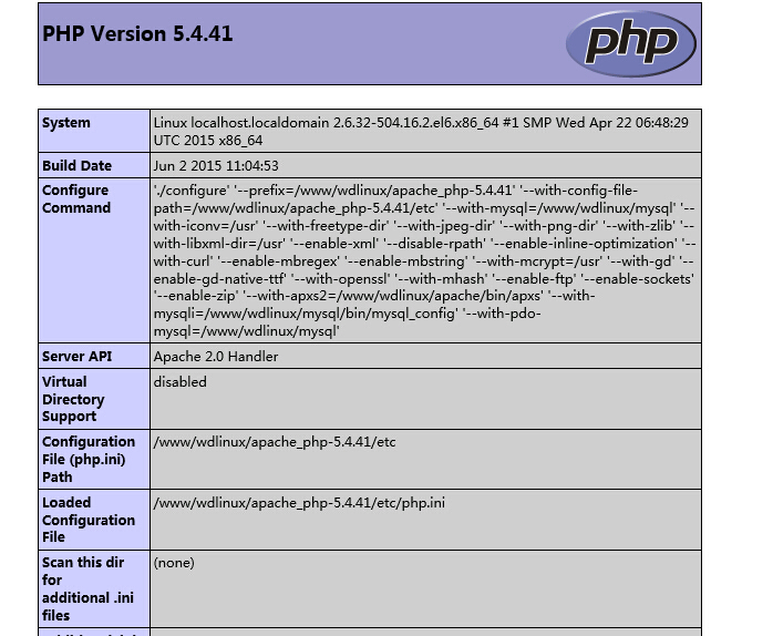

由于最近的PHP漏洞问题导致的安全问题,所以借鉴网上的脚本升级了PHP到5.4.41,MYSQL到5.5,所以决定把PHPMYADMIN顺道也升级了,直接替换了phpmyadmin目录,但是访问phpmyadmin确提示
PHP 5.3+ is required,
所以就纠结了,PHP明明是5.4了,肯定是5.3+ 了,探针显示也正常。
(228.73 KB)
2015-6-3 10:28

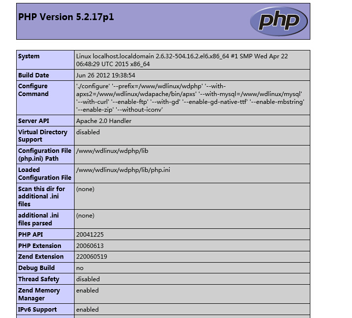

然后才反应过来,在wdcp目录下放置了一个phpinfo.php,才发现,PHP还是用的5.2.17版本。本人小白,不知wdcp使用的php版本该怎么修改?
(240.64 KB)

wdcp的后台PHP是5.2的
可以把phpmyadmin放到前端的PHP环境里,如默认IP的访问目录里或任一个网站里
但如放默认IP目录里,可以不用phpmyadmin这个名字

hising
WDCP系统使用的WDPHP没有升级,还是5.2.17,把那个也升级了就好了。但是不知道该怎么改。。
