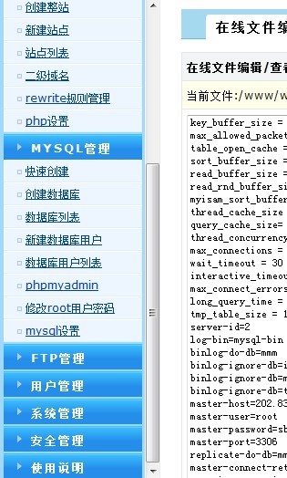

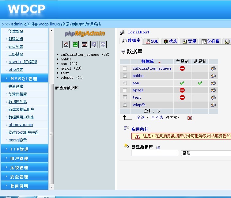

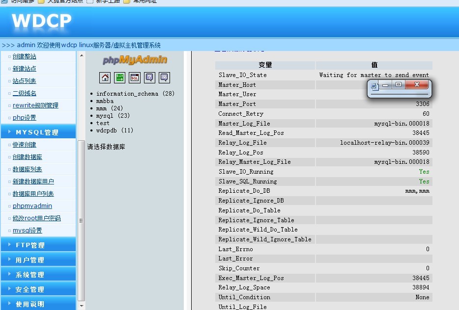

完成效果,

发表于 2012-9-23 20:04
完成数据同步,直接在线修改my.cnf。重启,,记得先在防火墙开对应3306端口,,不要告诉我你不知道,,还有个就是,数据双向同步,需做ID的处理,否则将产生ID冲突导致错误,这个在这里我就保留一手了,,请见谅。。。。。网上似乎也能找到资料,不过很少很少,,
LINUX---A
server-id=1
log-bin=mysql-bin
binlog-do-db=需数据库
binlog-ignore-db=information_schema
binlog-ignore-db=mysql
binlog-ignore-db=test
master-host=被同步IP
master-user=被同步帐号
master-password=被同步密码
master-port=3306
replicate-do-db=需数据库
master-connect-retry=60
LINUX---B
server-id=2
log-bin=mysql-bin
binlog-do-db=需数据库
master-host=被同步IP
master-user=被同步帐号
master-port=3306
