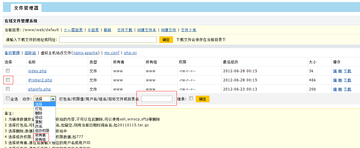

发表于 2012-8-7 16:16
5#
leosin
上传了 就是默认的吧

发表于 2012-8-7 16:11
这也是个好方法,谢谢marquis,可是有没有办法,上传后的文件默认就是这个www组和www用户呢。。?

发表于 2012-8-7 16:08
3#

发表于 2012-8-7 15:59
管理员,你好,我目前的FTP上传文件后,文件的用户和组都归属为1000:1000。。请问这个怎么改成www呢?
