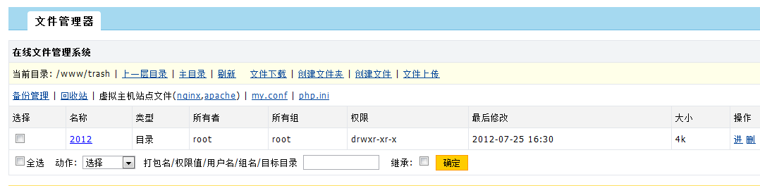

我要说的是wdcp里文件管理器的回收站,这个功能只是在wdcp面板里有
而在linux下是没有回收站机制的,wdcp面板上的回收站其实是一个 /www/trash
目录 我们在文件管理器上删除文件,其实是将文件放在这个目录里。
(也就是说在linux里删除文件是彻底的删除,而在文件管理器上删除文件,
只是转移到了/www/trash目录里。)
如下图
(14.32 KB)
2012-7-25 17:15
(11.71 KB)
2012-7-25 17:21
说明:
为确保数据安全及误操作,回收站的内容,不可以在文件管理器里删除,
可以使用ssh,winscp,sftp等删除

发表于 2012-7-27 15:02
改成755也可以,不用勾

发表于 2012-7-27 09:23
zhangjunjie118
把trash 的权限改为777 就行了

发表于 2012-7-27 00:10
我在 管理面板 看这个回收站的文件是空白,但是我在 linux 系统查询 这个文件 有1.4G 。这是为什么?
