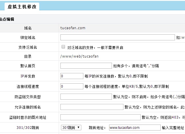

在wdcp的后台里,设置301/302是要创建两个站点的
假如要设置的域名是wdcp.cn也就是说,要设置wdcp.cn跳转到www.wdcp.cn
1 先创建一个www.wdcp.cn站点,如下图
2 再创建一个
wdcp.cn,并设置301/302
如下图
几点说明:
1 设置了301后,绑定www域名无效,绑定其它域名,也无效(本身设计是如此,不是BUG)
2 创建两个站点的原因,是为避免设置或操作原因,导致跳转向自己或导致跳转死循环,至卡死
3 上面的设置,只为说明跳转设置而省略了其它设置,其它的选项和设置,可根据实际调整,也可使用默认值

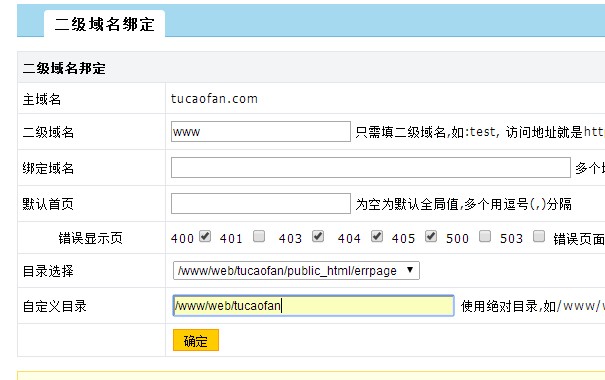

可以不用新建两个站点的。添加个二级域名就可以了
然后二级域名那栏填 www
自定义目录那填跟主站点一样 ...
qq81618969 发表于 2014-5-27 17:13
    千万别这么做,虽然可以达到相同的www效果,但是百度蜘蛛爬虫过来的时候会认为你xxx.com这个目录全部301转跳到www去,这样对seo是很不利的,还是老老实实的按照老大的做法吧,就多新建一个站而已,10秒钟的事情。
然后二级域名那栏填 www
自定义目录那填跟主站点一样的目录就可以了
最后到主站点那边编辑,选择301跳转,后面填入带www的域名保存就设置完成了。
