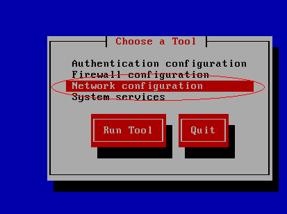

      再用命令 setup 打开
              下一步  在打开网络选项 (network..)点击Run Tool 如下图

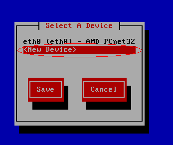

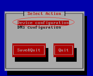

  下一步 打开(Device..)

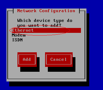

  选New Device 添加网卡  (选择Ethernet)如下图

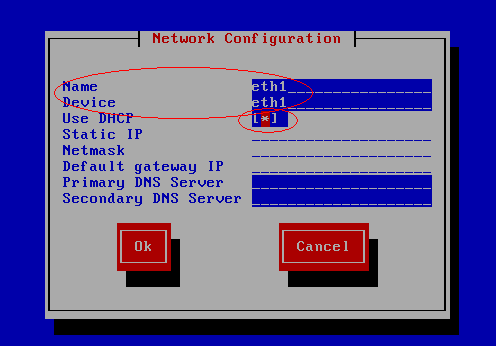

  下一步  进入网卡的设置页面 name和 Device 都填上eth1
  (若你要在原版添加第二个网卡设置的话就要填eth2,以此类推)
               use DHCP打上*(自动获取ip
      也可以不打上自己添加)如下图

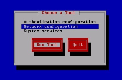

我和八楼的问题一样,安装完network configuration后 运行run tools,屏幕一闪,没有任何反应了就!

我安装的wdos第一版,setup中默认没有network configuration,于是我 yum install -y system-config-network-tui,安装的最新版
结果setup中出来了这个选项,但是选择之后,run tools,,没有任何反应。我重启了系统也是这样
无论怎样enter,都没有反应。求解及办法
