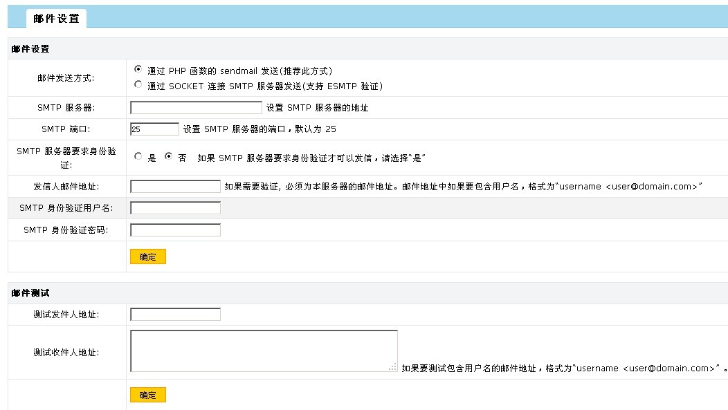

我也是显示sendmail出现问题,没有正常启动。
这里的邮件设置,没有动
上面是截图
这个邮件设置是wdcp后台使用的
跟网站的邮件一般网站后台会有的设置的,如果是用sendmail,就都是一样的
我装了2.x 那个邮件设置 也是他那样。。网站注册也没发邮件的。。不知道是啥情况
是用到哪个安装的
[root@localhost ~]# service sendmail restart
Shutting down sm-client:                                   [  OK  ]
Shutting down sendmail:                                    [  OK  ]
Starting sendmail:                                         [  OK  ]
Starting sm-client:                                        [  OK  ]
谢谢管理员回复。
看这个应该是正常了,虽然还是不能发邮件,我看看其他配置的问题。
回复 4# lixi.china
把start换成restart看下是什么提示
回复 3# zsroot
有端口是不一定有使用,但肯定是开着了的
不能使用,应该是跟设置有关
看见端口 不一定能正常使用。
启服服务里面可以看一下,像 你说的情况应该是关闭状诚的。
zsroot 发表于 2012-7-5 18:13
是的,在服务里面,没有启动。
service sendmail start, 没有反应
但是端口那里,不能停止。
看见端口 不一定能正常使用。
QQ群:147711167
端口列表里,已显示有25端口,也就是正常启动了
