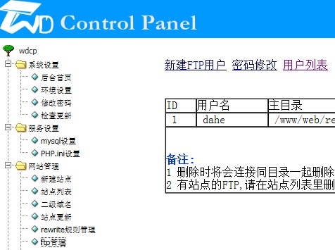

发表于 2012-5-8 09:23
Last login: Mon May 7 22:55:12 2012 from 192.168.2.228
[root@localhost ~]# vi /etc/sysconfig/i18n
LANG="en_US.UTF-8"
#LANG="zh_CN.GB2312"
#SUPPORTED="zh_CN.UTF-8:zh_CN:zh"
SYSFONT="latarcyrheb-sun16"
这个是之前的FTP服务器 上的配制文件 也是这么写的呀
因为中文传没问题 日文有的假名和 少量的 英文字母不一样
原因有没有可能和win系统用户语言 或者 后台的 WDCP的中文管理语言 或者是哪个用户配制文件
