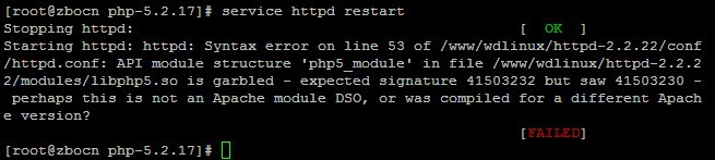

这个页面讲的方法增加扩展,执行完 cd, ./configure, make, make install之后。最后一步是重启apache,service httpd restart, 在这一步出现问题了,start-----Failed。

然后通过vi把 # LoadModule foo_module modules/mod_foo.so 把这行注销了,结果可以重启apache,但是不支持php文件了,你打开 http://ip 它直接弹出一下载, 打开 http://ip/phpinfo.php 它也弹出一个下载了。
求助了。

那怎么处理呢?我重新编译了多次,还是相同错误

编译出来的libphp5.so有问题

我重新安装了httpd 但是还是没用的,现在不弹出下载了,直接在页面显示
<?php
phpinfo();
