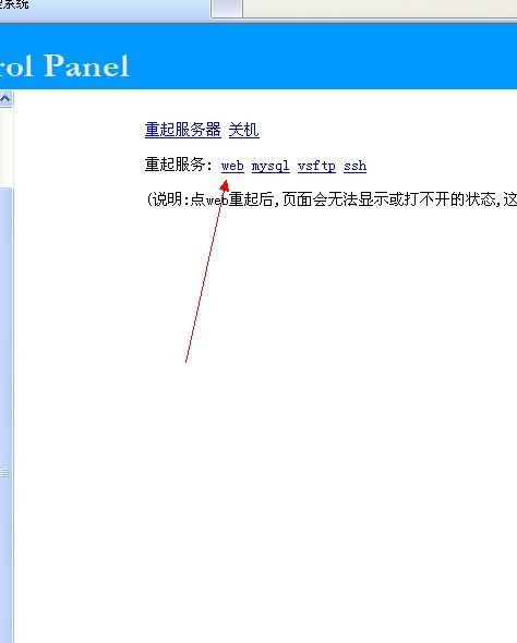

wdcp管理系统下重起WEB之后无法显示
(22.85 KB)
2012-4-27 16:19
点击这里重起后,时间过了3到5分钟就一直没有反映了 无法再次入,用SSH 可以连接上,就是没能进入WDCP管理系统,这是哪里的原因呢??

service nginxd restart可以起动了,重服务器后,再进wdcp管理系统再次点重起web服务,又不行了,现在重起在wdcp点重起web服务.都要手动连一下SSH :service nginxd restart。。。。。
