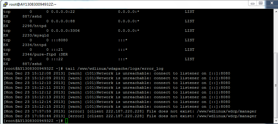

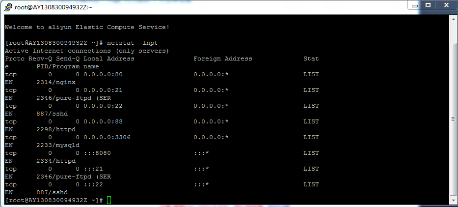

今天又挂了,特意按老大要求截图,现在service wdapache restart重启了。
putty登录系统后台
图片1: netstat -lnpt
图片2:tail /www/wdlinux/wdapache/logs/error_log
只能操作到这个地步,linux不懂,o(∩_∩)o 哈哈
