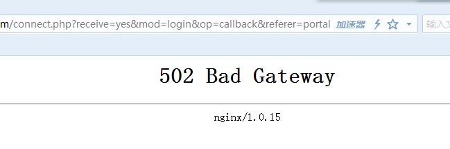

nginx/1.0.15这个 怎么解决 DZ3.2的QQ互联 白屏问题。 QQ互联用不了。  并且之前在WINDOWS系统上好好的插件。 转到nginx后。插件只能登陆后可以使用。 游客点不进去? QQ图片20141101235918.jpg
