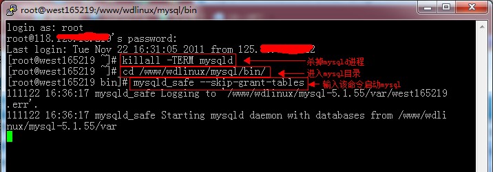

  2、 使用`--skip-grant-tables' 参数来启动 mysqld(/www/wdlinux/mysql/bin/为wdcp系统的mysql路径,非此系统的,请变更mysql的路径)。
#cd /www/wdlinux/mysql/bin/
#mysqld_safe --skip-grant-tables
启动后的状态,如图:

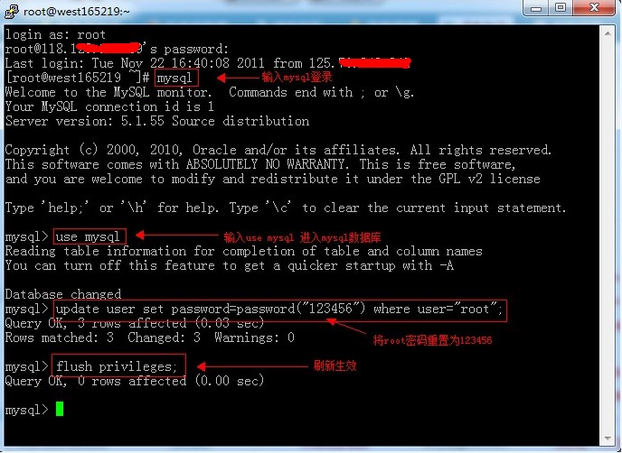

3、 原有的ssh客户端不要关闭(若该客户端超时,可能导致重置密码失败,所以重置密码过程建议在几分钟内完成),新开一个ssh客户端登陆,登陆后输入mysql命令登陆到mysql:
>mysql
然后输入以下命令重置密码:
  >use mysql
  >update user set password=password("123456")  where user="root";
  >flush privileges;
如图:
