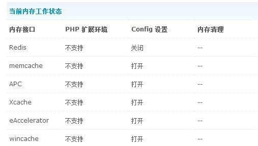

大家好,装了memcache却用不了,求帮忙!
Discuz是x2.5
wdcp v2.5.6 按照http://www.wdlinux.cn/bbs/thread-1373-1-2.html 安装后
后台也启动了
config设置本来是关闭的,在config_global.php里添加了127.0.0.1才变成打开状态。
到这里就不懂了,求助啊!!
端口是这样的
该怎么才能用memcache呢?
各位能帮忙吗??谢谢
刚看了phpinfo一眼 发觉竟然没有memcache!!!
没安装成功吧?

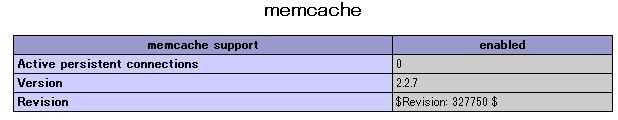

而是 extension_dir ="/www/wdlinux/apache_php-5.3.17/lib/php/extensions/no-debug-non-zts-20090626/"这是安装完memcache2.2.7, Installing shared extensions里提示的
extension=memcache.so 没变
安装结果是成功的。
Discuz后台也可以用了
暂时是这样,小白一个,但总算解决了,还是论坛强大啊。
