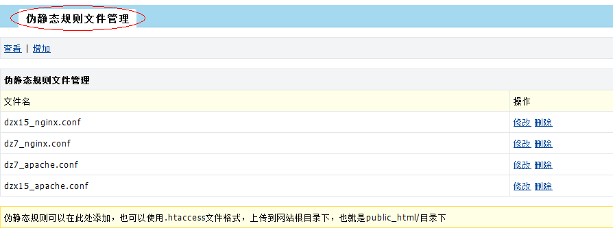

1.我们先在"
rewrite规则管理"增加规则 如下图
(5.95 KB)
2012-7-19 13:01

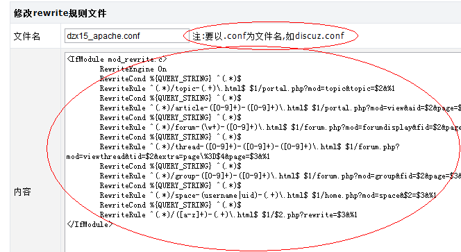

下一步 我们将规则写进去("规则"DZ论坛有)文件名为.conf 如下图
(17.47 KB)
2012-7-19 13:28

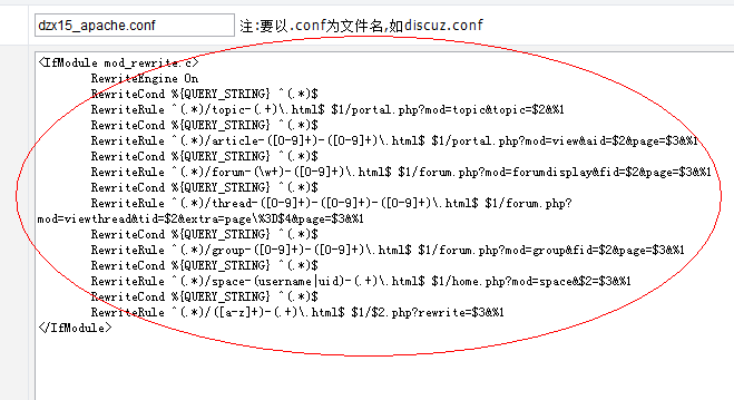

说明:如果我们用的web服务引擎是apache+nginx 或者是
apache
那么我们用的规则是
apache规则
如下图
(880 Bytes)
2012-7-19 13:35

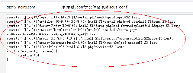

如下图
(846 Bytes)
2012-7-19 13:37

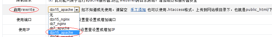

下一步 把规则添加之后我们有2种方法来开启rewrite
1.刚开始建站 我们在"新建站点"和"新建整站"能看到开启rewrite这一项 如下图
(10.32 KB)
2012-7-19 13:44
(选择我们刚刚增加的规则)

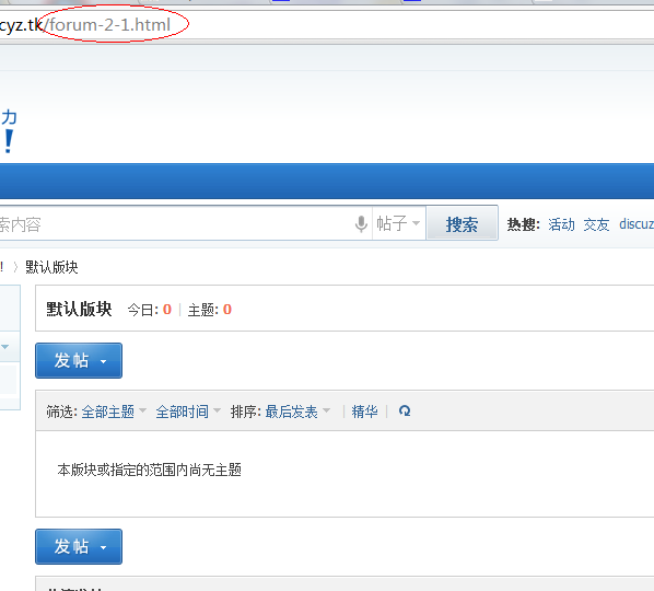

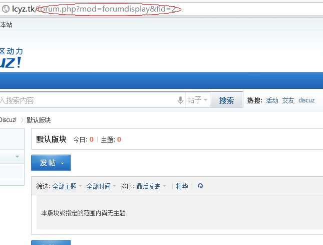

效果 没启用rewrite 如下图
(19.63 KB)
2012-7-19 14:00
启用
rewrite 如下图
(19.91 KB)
2012-7-19 14:02
说明:1.在停止启用rewrite后,打开之前的伪静态页面,若出现404错误页面,重启下服务器就行了
2.apache和nginx的伪静态规则都是不一样的(环境与伪静态规则要相对应)如下图
(11.35 KB)
2012-7-19 14:08
(16.21 KB)
2012-7-19 14:09
