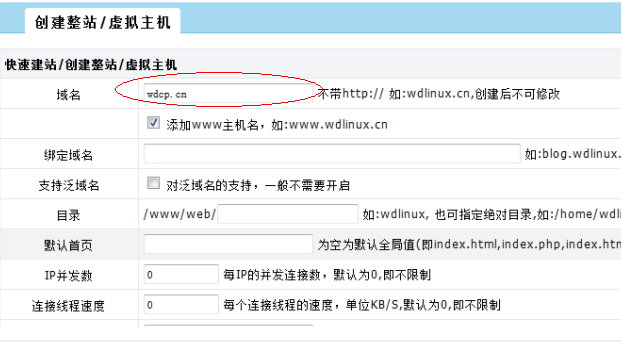

我们进入wdcp建立站点(wdcp进入方法
http://ip:8080
1.我们展开"网站管理"点击"建立整站"(可以同时建立站点,数据库和FTP),如下图
(59.43 KB)
2012-7-16 10:39
域名是用来测试的,可以随便设置,但是在host文件里要和相应的ip作出映射,才能用
www.wdcp.cn
为测试域名
(12.01 KB)
2012-7-16 09:37

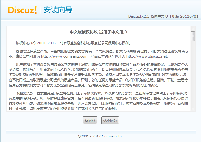

下一步 我们就可以开始安装了 打开网址
http://www.wdcp.cn/install/
进入安装界面

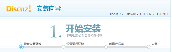

下一步 看下配置信息有没有问题,有不可写的项目会影响论坛的使用,
这个时候要看对应服务器的配置是否正确
(20.66 KB)

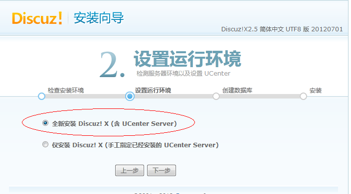

下一步 我选的是全部安装 根据情况自行选择
(31.77 KB)

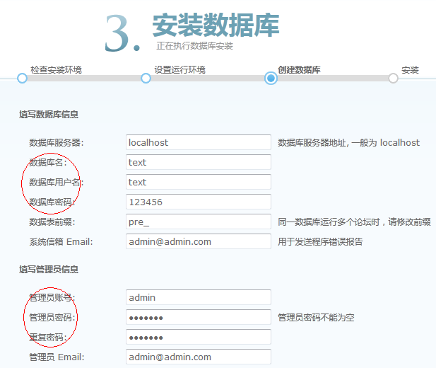

下一步 配置数据库信息和填写后台的登录信息
(37.84 KB)

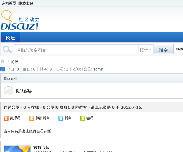

我们打开网址
http://www.wdcp.cn
看到下图 这样DZ就安装成功了
(25.29 KB)
