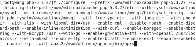

/www/wdlinux/apache_php-5.3.27/bin/php -i | grep Comman 显示编译时的参数,下图是我的编译参数,修改了openssl的路径/usr/local/ssl/
(18.77 KB)
2015-4-24 13:11
然后重新编译,最后的就变成这样了,为什么会这样?求高手指教!感激不尽,我升级这个做了好久好久.
