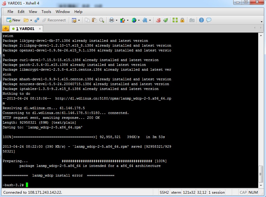

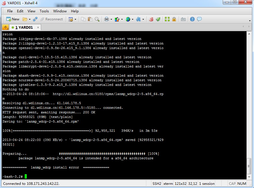

今天把删除了,试装RPM包安装
sh lanmp_wdcp_ins.sh
提示以下错误。。我的是32位
玩玩SEO
