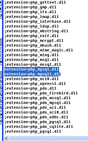

请问安装了wdlinux后,同时在php.ini开启mysqli 扩展:
extension=php_mysql.dll
extension=php_mysqli.dl
(10.22 KB)
2013-2-25 12:43

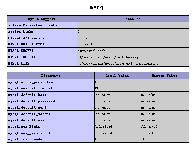

但还是显示mysqli没有开启?如图:
(9.54 KB)
2013-2-25 13:02
急求解决!!
