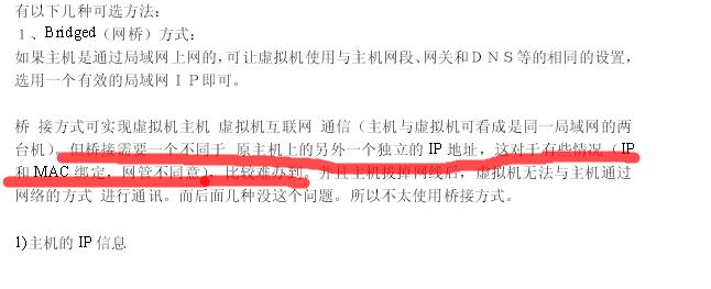

360截图-2727421.jpg [img][/img]

看来只有选择 host方式了
