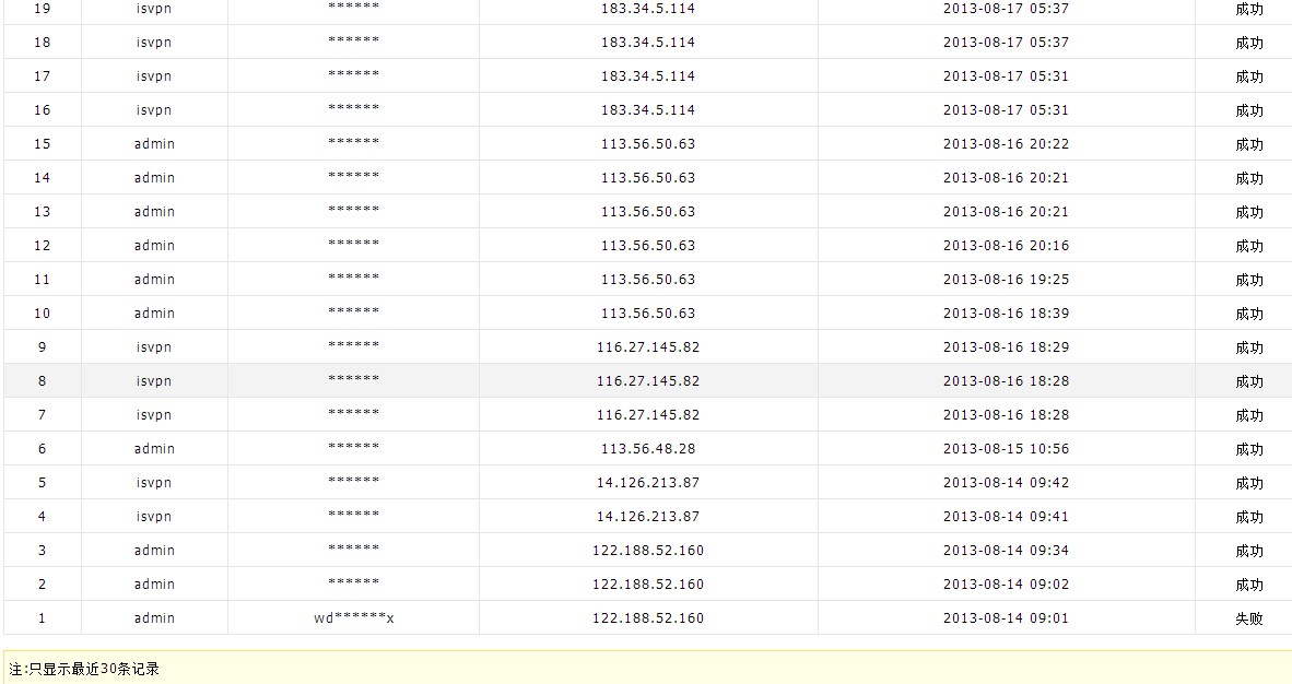

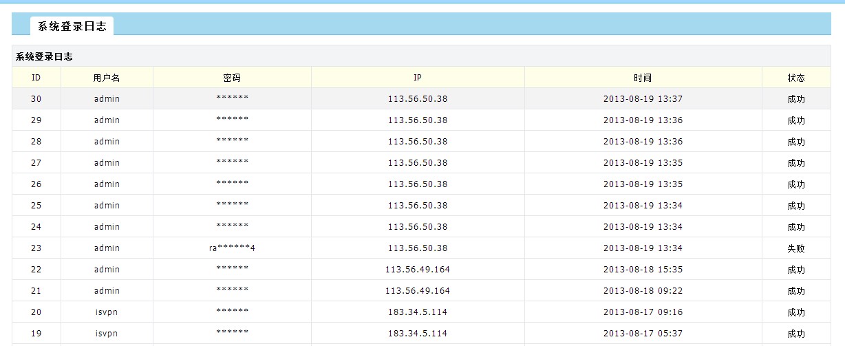

还有登陆的ip,都是完全正常的(isvpn--广东电信)(admin--湖北联通)

发表于 2013-8-19 20:47
那几个输错了的是我导致的,正常的,因为我很少进wdcp,一般弄好了就不管了

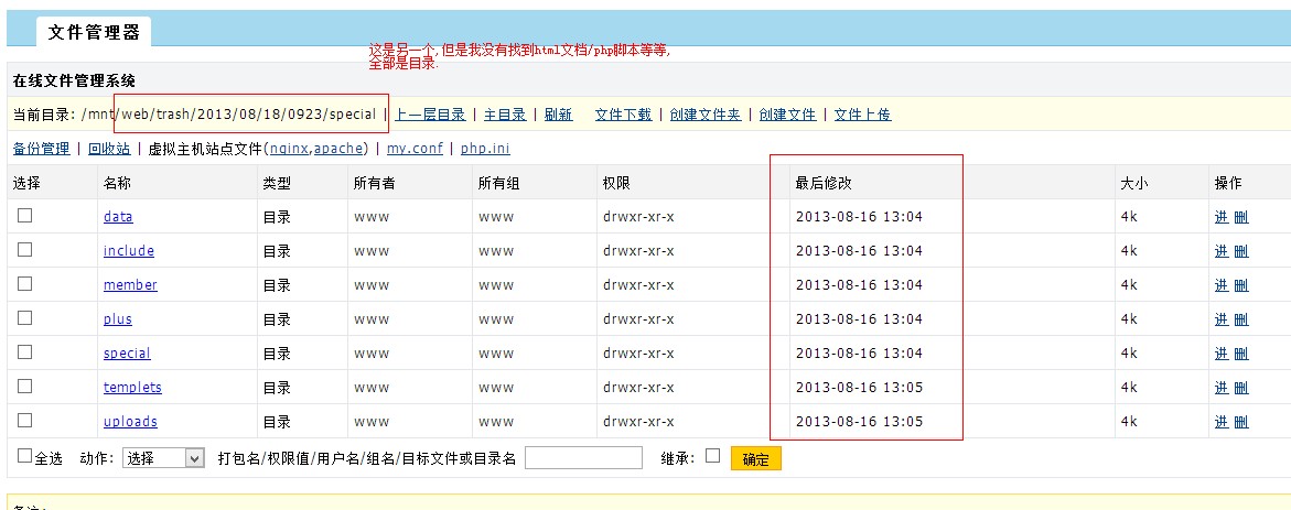

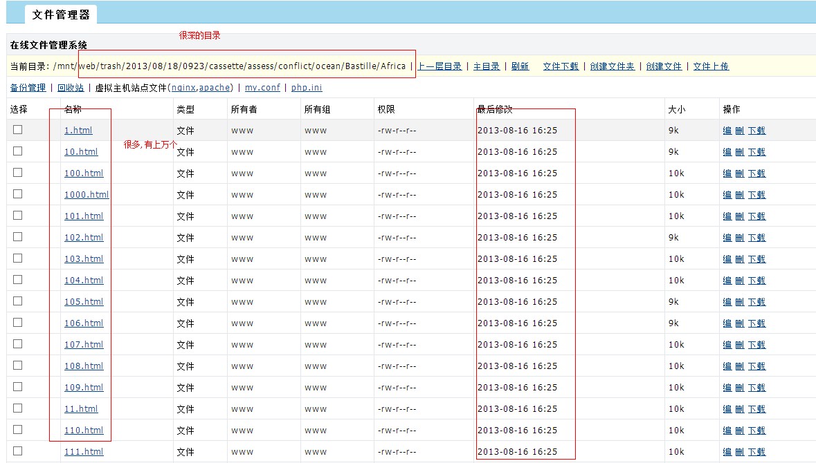

发表于 2013-8-19 20:49
(185.57 KB)
2013-8-19 20:47
(117.97 KB)
2013-8-19 20:47
可疑文件我在回收站发现了,
没有被完全删除,我可以提供给你们.

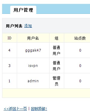

发表于 2013-8-20 00:01
(18.8 KB)
2013-8-20 00:00
今天添加用户的时候我突然发现没有id:2的用户,
请问是这样设置的吗?
如果不是的话,那就说明在没有添加isvpn用户的时候就被入侵了...

发表于 2013-8-20 10:37
21#
qq703821945
是有可能

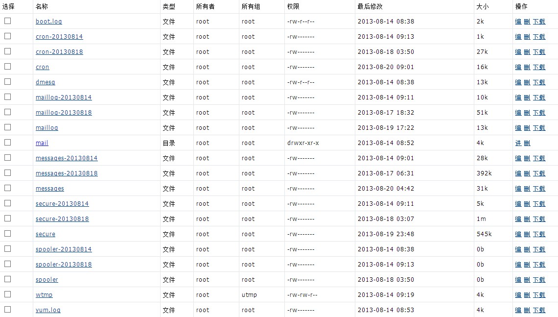

好吧,我把文件全部拷下来了,发现 message开头的文件有ftp信息.

发表于 2013-8-20 17:23
我自己看了一下,基本重要信息都在0818的日志里面,
"基本都是ftp扫描,然后爆破了我的密码,接着上传,和wdcp后台无关系,
那么
lizhiwanshabi@126.com
可能是在故意黑wdcp,但是他确实算是入侵了我的vps,
建议admin发个公告,让用户都检查一下自己的vps是否有异,
如果
是故意黑的话,那么肯定会专门找用wdcp的vps来入侵,
然后我这种不懂的肯定会以为是wdcp的问题."
