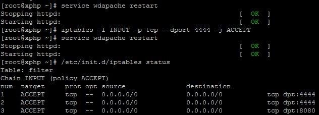

更改端口后,无法访问wdcp
原来是8080 我改为了4444重启wdapache服务后,还无法登陆
我以为iptables没开4444
专门添加一下
然后再重启,还无法登陆

发表于 2013-6-22 12:50
(31.88 KB)
2013-6-22 12:50
附图

发表于 2013-6-23 10:00
ss -ln查看是否成功监听了4444端口

发表于 2013-6-23 10:07

发表于 2013-6-23 10:08
端口我记得是可以在wdcp面板直接修改的,你是用面板修改的还是手工修改的?

发表于 2013-6-23 12:41
8#
itxx
先用的cp面板改,不行,重启添加ip都不行;没办法我重装,这次我直接编辑文件改,结果还不行。

发表于 2013-6-23 13:07
6#
itxx
刚试了了下,没有成功监听到,我该怎么办?!

发表于 2017-6-14 13:31
我也碰到了这个问题 最终解决了 在服务器添加一条你设置的端口可以访问的安全规则就可以

发表于 2018-5-26 17:20
我也遇到这个问题了,面板里修改了,iptables规则也添加了,还是不行,原来问题在于阿里云,在安全组规则里面添加上这个端口即可
