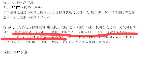

目前的问题是 虚拟机和宿主机之间不能互相通信,vmware虚拟机的网络配置没搞定,我选用的是桥接方式
求求各位大神指点下

安装wdos时选用的第一种全自动安装,虚拟机网络设置选用的是桥接模式
安装后运行setup命令 没有网络配置的选项,网卡配置文件中也没有ip信息,主机和虚拟机之间不能通信,请问这种情况怎么办?
虚拟机的桥接设置

360截图-2727421.jpg [img][/img]

看来只有选择 host方式了

我之前测试也是lz这样  但是我没有选网桥的方式  选NAT  设置为自动获取ip
