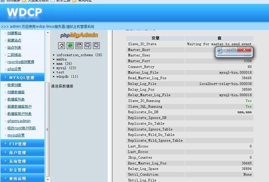

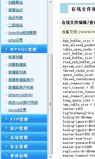

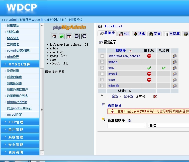

发表于 2012-9-23 20:09
(129.66 KB)
2012-9-23 20:07
(108.17 KB)
2012-9-23 20:07
(71.05 KB)
2012-9-23 20:09
完成效果,
