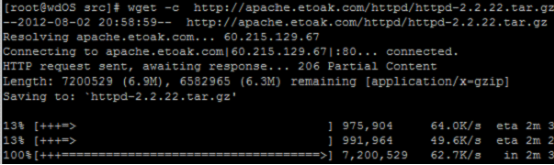

1.先下载apache源代码到目录/usr/local/src下:(我这里下载的apache版本为2.2.22
wget -c  http://apache.etoak.com/httpd/httpd-2.2.22.tar.gz
(网速不稳定的情况下建议你在wget后面加个参数c
