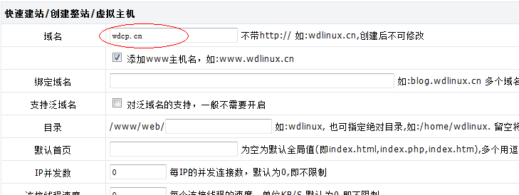

我们进入wdcp建立站点(wdcp进入方法
http://ip:8080
首先,点击创建整站(要用到数据库和FTP)如下图
http://www.wdcp.cn
为测试域名)在host文件里要和相应的ip作出映射

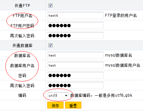

创建数据库和FTP,如下图
(11.03 KB)
2012-7-16 16:03
编码要与你的安装包的编码一致,

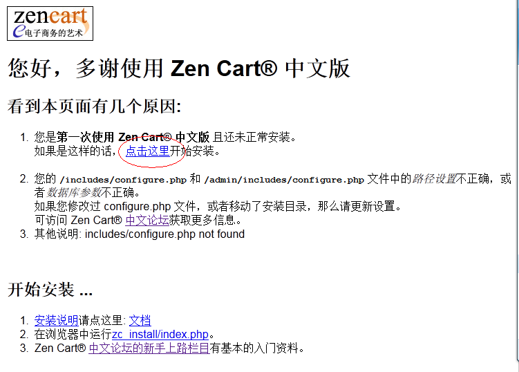

下一步 用FTP上传zencart安装包
下一步 我们就开始安装 打开网址
http://www.wdcp.cn
进入安装界面
(56.46 KB)

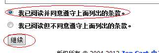

下一步 点击继续
下一步 同意条款 点击继续
(4.19 KB)

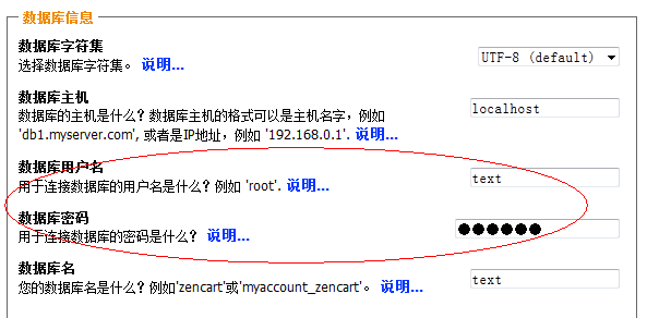

下一步 数据库的配置 如下图(其它都为默认,具体情况可自行选择)
(13.9 KB)
2012-7-16 16:28

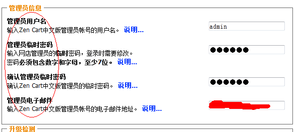

下一步 管理员账号设置 保存
(11.19 KB)
2012-7-16 16:35

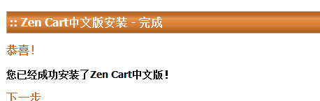

下一步 如下图 提示安装成功
(4.71 KB)

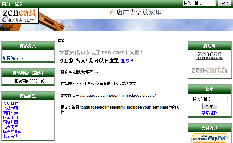

现在我们就打开网店的主页
http://www.wdcp.cn
如下图
(78.11 KB)
2012-7-16 16:39
