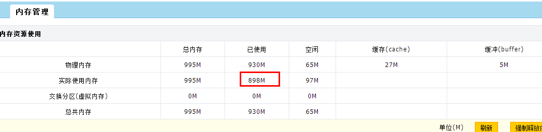

时常有人说wdcp很占内存,又或是内存给用完了,会不会挂等等
可以说,不用担心,用完了也不会有问题的,因为用不完或根本没用完,极少数情况,是真的用完了,那是有可能会有问题的
那怎么确定,是否真用完呢?
在wdcp的后台里
系统管理 > 内存管理 里查看下, 如下图
2012-7-6 16:42
你只需要看实际使用内存行,已使用列里的值就知道是不是真用完了
如上表里,是107,但在物理内存里显示的是723
但是否真用完,是以实际使用内存为准的,也就是说真正用了的是107M,所以,可以放心使用
那为什么会这样呢?
因为Linux的内存和windows里的使用方式是不同的
Linux会把一些用过的内存,放到缓存里,而不是立即释放,但这些缓存里的内存,是可以供程序使用的,也就是说,和空闲内存是一样的,可以供程序使用或调用的
所以,你的服务器里真正用的内存是多少?是以实际使用内存为准,如果这里显示的是真用完了,那就是真的用完了

额 装上还没做站 实际内存使用270M

楼主,可我这个实际怎么占用那么多的,新建的站
