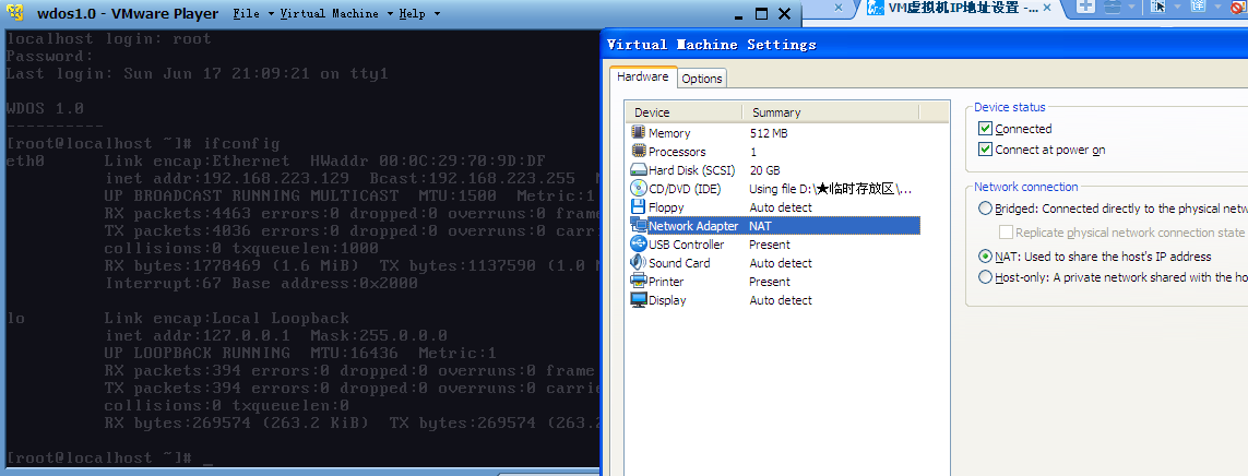

以VM为例,在创建虚拟机时网卡的设置,有一个网桥,一个是NAT,一般选择网桥模式,便可与本机直连,如下图
(5.84 KB)
2012-6-17 13:49
网桥模式是可以直接和本机或网络通信,也能直接上网
NAT模式只能和本机通信,甚至也不能和机本通信,所以无法用SSH,FTP连接,也没法打开网站,但虚拟机里面是可以上网的
这个在安装好虚拟机后还可以改的,就是在网卡的属性里就可以改
不过改完要重起过虚拟机的系统,才会生效

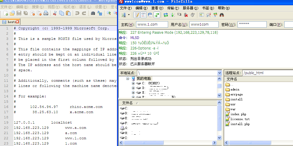

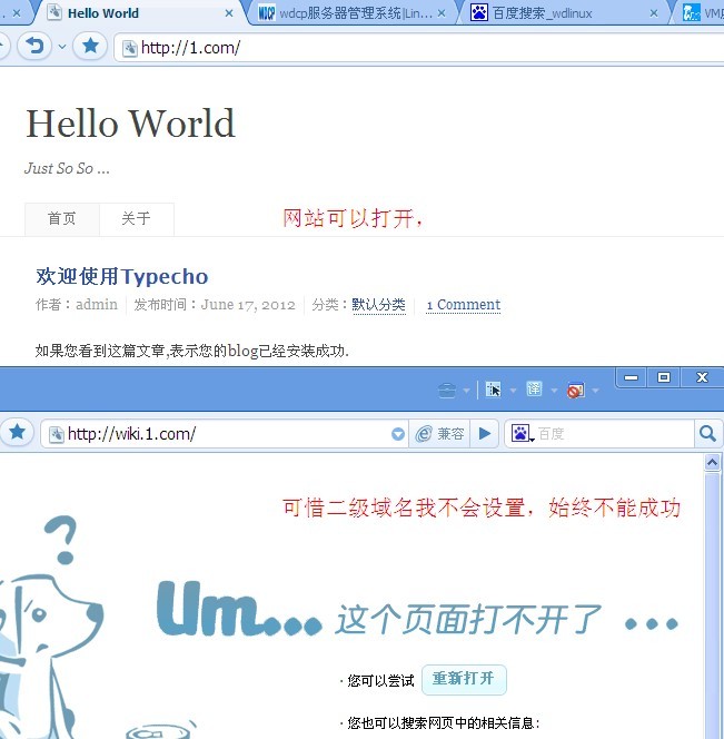

我的用的就是nat,本地可以通信,也可以上网,UBUTU里可以上网。
ftp可以连接,网站可以打开。SSH是啥,没听过,没试过。
我用的VMware player 3.14,免费的,可以建虚拟机。
我vm workstation 的时候,wdlinux不能上网也不能连本地。无奈之下用过VIRBUL BOX,也不行。
最后才用的VMware player,简单,直接默认,可以用,还免费。
==========声明:菜鸟个人测试,结果不代表大众===============
现在唯一的问题是,我不会设置二级域名,导致本地无法测试二级域名。难道是NAT的原因。

发表于 2012-6-17 14:19
这个应该不是NAT的原因
你在主域名里不要沟选泛域名支持,看下

人好奇心不能太强啊。我试试着BRIDGE模式,直接看到不IP了。我新建一个系统,用BRIDGE,还是看不到。
看来是我网卡不支持吧。不知道我公司里网卡怎么样,明天过去看看。

这个应该是没有动态DHCP,指定个IP就可以
