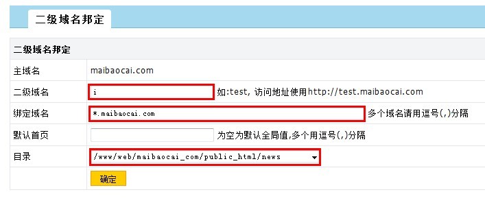

发表于 2012-7-28 13:22
你可以先添加个二级域名主机头,然后再绑定泛域名,目录指向你需要泛解析的目录就好了。

发表于 2012-7-28 13:59
13#
awjw698
打这么多广告,小心被禁
awjw698
awjw698
9151
64
2012-7-27
2013-7-20
15
发表于 2012-7-29 12:53
14#
呵呵,懂了!
