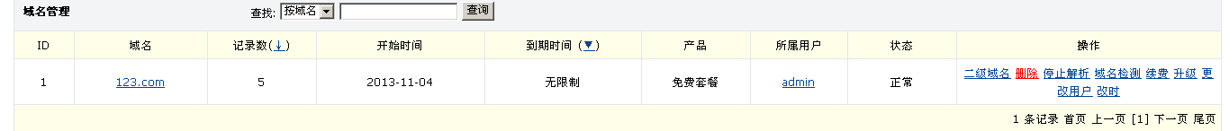

环境
1、两台虚拟机,可以登录后台。
2、DNS模块已经安装。

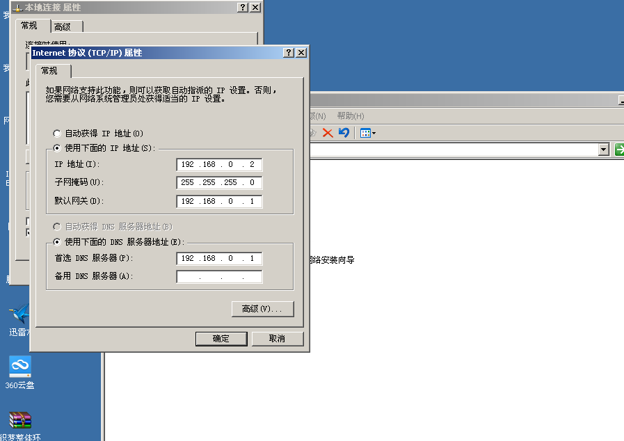

3、客户机的DNS指向服务器的IP地址

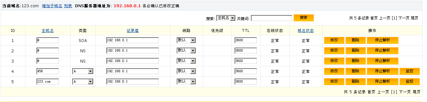

4、DNS设置为
(12.58 KB)
2013-11-4 11:53
(32.88 KB)
2013-11-4 11:54
问题:
客户机打开不了123.com
请教管理及各位大侠如何解决,谢谢

有123.com这个站?

自己在dns里面建立的,将它指向到192.168.0.1,我想客户机应该能找到,但是现在找不到,所以

发表于 2013-11-4 22:11
自己在dns里面建立的,将它指向到192.168.0.1,我想客户机应该能找到,但是现在找不到,所以才问。莫非这个只是一个助手,而要完成我的目的的话,必须架设一个DNS服务器?我的目的是:wdos提供DNS服务,将一个域名指引到WDOS所在服务器,然后设置其他客户机的DNS地址为WDOS的IP,从而达到实验的目的。

你说的能找到是指能打开网站?
这个是错误的,如果192.168.0.1没有这个网站,怎么可能打得开?
只要ping 123.com
能显示192.168.0.1
就代表能找到,也是正常了
