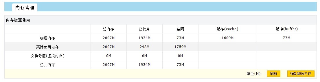

2G内存使用了1934M,是否正常?
(46.93 KB)
2013-10-31 10:44
新手,咨询以上内存占用是否正常?求助,谢谢!

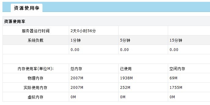

简单说明:云服务器,具体信息如下:
资源使用率如下:

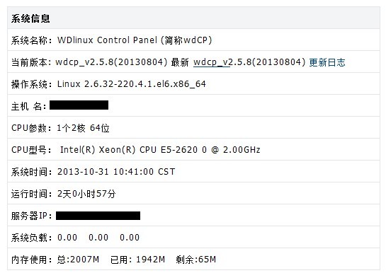

系统信息如下:

没问题的,linux的机制就是拿尽可能多的内存做缓存,提高访问速度
当然如果有程序需要内存的话,系统会自动释放缓存,给程序使用
