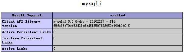

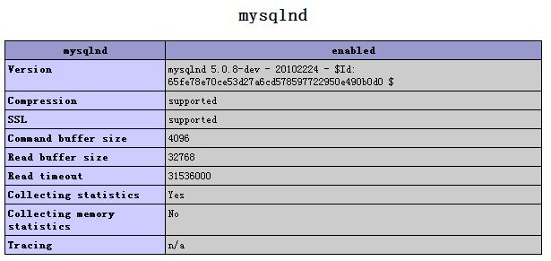

重新下载php5.3的升级脚本,不忙运行,先修改php_up53.sh,查找./configure字段,在这行的末尾加上如下参数(我用的apache,用nginx的话,改对应的内容
--with-mysql=mysqlnd--with-mysqli=mysqlnd --with-pdo-mysql=mysqlnd
这样php就把pdo_mysql作为内置功能,而不是扩展模块动态加载,加上mysqlnd是因为怀疑我用的那个软件是不是也需要这个功能。反正php5开始也把它作为内置的了,就一起编译吧。
升级php5.3,成功!
我的软件也能跑起来了,当然不知道是不是也装了mysqlnd原因。
