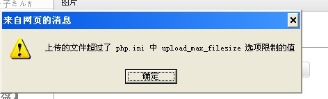

我在后台设置了upload_max_filesize =8M
(38.38 KB)
2013-4-9 02:31
但是网站上传超过2MB的都不行!程序和服务器我都重启了!还是这样

解决了!php/etc下和nginx_php/etc下的php.ini都要修改!可官方wDCP后台只修改nginx_php/etc的php.ini!蛋疼

/www/wdlinux/wdphp/lib/php.ini 这个是phpmyadmin的
19024 小时
2026-9-20
发表于 2013-4-9 20:47
正确的应该是
/www/wdlinux/etc/php.ini
同时,如果环境是lnmp的话
/www/wdlinux/nginx_php/etc/php.ini是同一个文件来的
如果是lamp,lnamp,则和
/www/wdlinux/apache_php/etc/php.ini
是同一个文件

我的办法,貌似是网站主目录的.htaccess文件需要再次自己定义一下这个上传的大小限制参数。加上:php_value upload_max_filesize 128M
